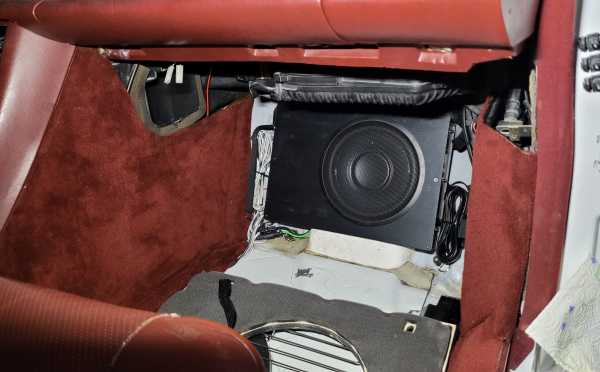

Ich habe das so gemacht wie von Ludwig beschrieben im Fussraum.
Durch das Entfenen der Blechplatte und darüberliegender Kunststoff-Abdeckung sind nur ca. 1.5cm verlorengegangen. Dafür musste ich aber die Steuergeräte neu positionieren.
Verbaut habe ich einen Focal IBUS 2.1. Der ist für deine grösse wirklich gut.
2, 3 weitere Fotos siehst du auch in meiner Gallerie.
