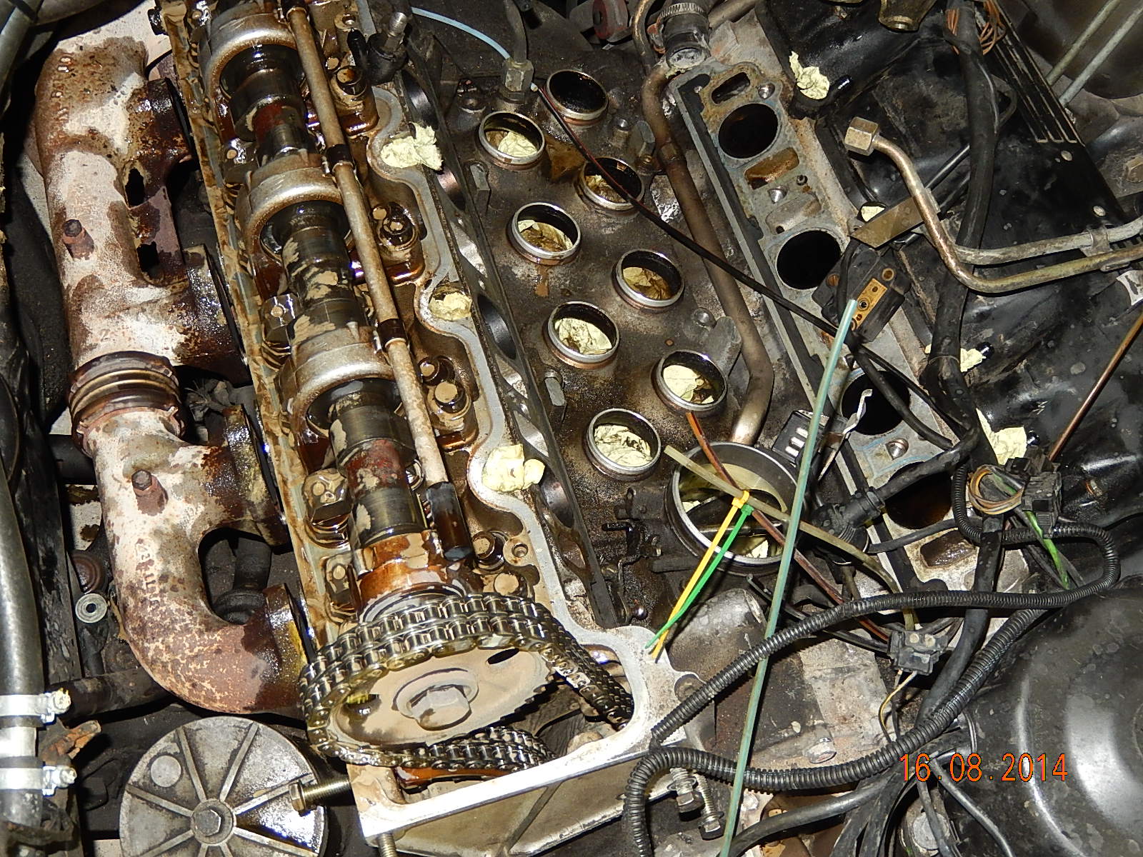

Hallo zusammen
Ja im Zylinderkopf sitzen Frost stopfen die geschraubt sind. Bei mir hatte sich mal einer gelöst und am Foto sieht man das Resultat. Ich dachte damals auch erst an eine def. Kopfdichtung - aber nö.
Frost stopfen wars.
