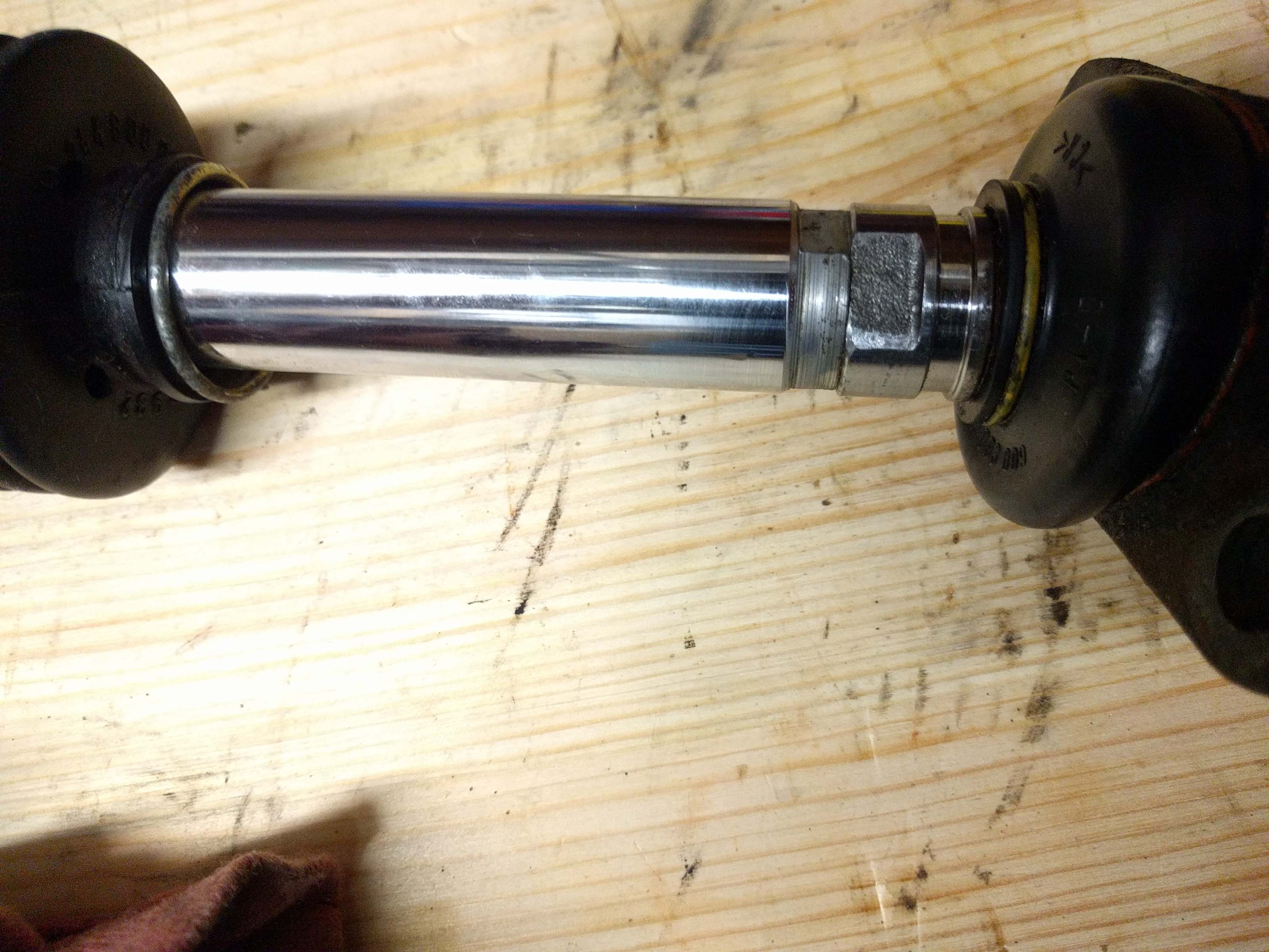

Hi Leute,
nach einer langen Zeit ohne Bastelgelegenheit, wollte ich nun "mal eben kurz" das Kugelgelenk von der Hydraulikstange des Niveaudämpfers abschrauben, um eine neue Staubmanschette zu montieren. Bei einem anderen Dämpfer hatte ich das mal vor 10 Jahren gemacht, weiß also, dass es irgendwie geht.
Die Verbindung bei diesem Dämpfer scheint sich nicht bewegen zu wollen. Ist das ein ganz normales Rechtsgewinde? Gibt es einen Trick? Habe den gerade im Tiefkühlschrank liegen und werde dann mal ein bisschen Wärme auf die Stelle geben. Ansonsten noch eine Idee wie man eine neue Staubmanschette aufziehen kann?
Bild:
Beste Schraubergrüße
Thilo

Rückmeldung. Eisfach + Heißluftgebläse funktioniert
