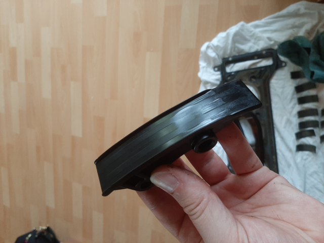

Vorweg noch, keine Gleitschiene war gebrochen, allerdings hatte die Gleitschiene am Kettenspanner und die beiden im V deutliche Laufspuren und die Materialdicke war schon deutlich reduziert, vermutlich nur eine Frage der Zeit.

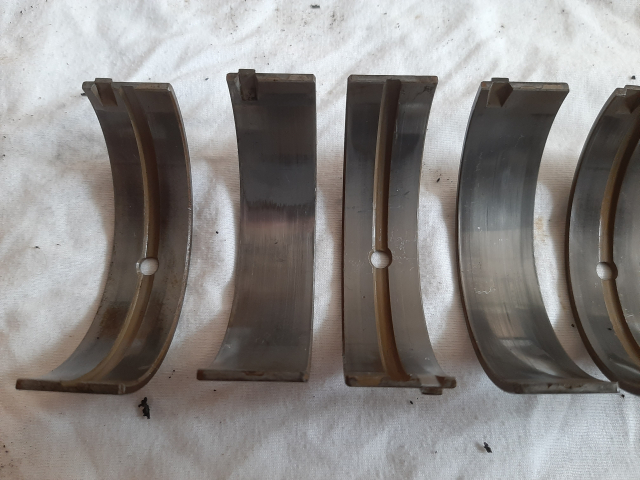

Lagerschalen waren auch teilweise schon arg verschlissen:
