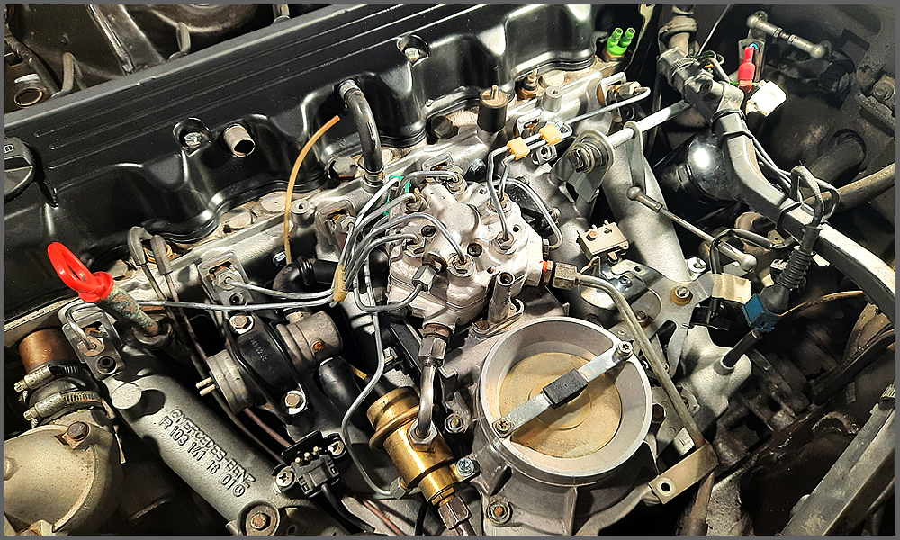

...das ist das "Kaltstartventil", das beim Start des M103 Sprit einspritzt. Bei Defekten, Verstopfung etc. will der M103 schlecht anspringen. Die Dinger gibt es mit blauer oder grüner Kappe. Meines ist übrigens noch das erste Ventil, das vor einigen Jahren im Zuge meiner Motorrevision nur gesäubert worden ist. Funktioniert bis heute ohne Probleme - trotz BJ 1988. ;-)
Das Kaltstartventil ist recht stabil gebaut. Wenn das Tier dort geknabbert haben sollte, dann nur am Kabel.
Auf diesem Foto siehst du meinen M103 und das (grüne) Ventil zwischen der dritten und vierten Einspritzdüse. Das Kabel inkl. Stecker dazu erkennst du auf der rechten Bildecke. Genau dort an diesem Kabel wird das Tier herumgenuschelt haben.
Also machen, ansonsten hast du ein bescheidenes Startverhalten - vor allem bei kaltem Motor...
