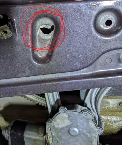

Ich habe heute die Türverkleidung demontiert, da sich seit kurzem das Innenblech der Tür nach innen bewegt, wenn man den Fensterheber bis in die Endposition nach oben fährt. Ich hatte gehofft, dass sich nur eine der drei Schrauben des Fensterhebers gelockert hat (hatte sich wohl schon länger).
Es scheint so, als ob der Fensterheber zu sehr nach oben in den Türrahmen fährt. Dabei dreht sich dann der komplette Motor in der Befestigung. Kann man den Endanschlag einstellen?

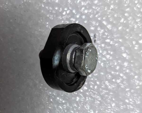

Nach lockern des Motors kam mir dann diese schwarze Befestigungsschraube der oberen Befestigung entgegen. Kann man die wieder einsetzen, oder ist der Fensterheber hinüber? Der FH hat wohl ordentlich gearbeitet, zumindest ist auch die Befestigungsbohrung im Türblech leicht verformt:

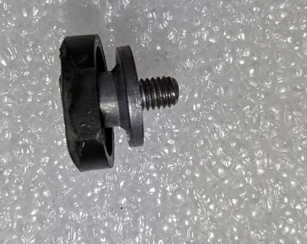

Michael 420SE 345 19.06.22 13:16
Befestigungsschraube Kunststoff gebrochen
Mr.T_bornit_420SE_AKR 433 19.06.22 14:43
Feedback: Fix mit U- und Karosseriescheiben
