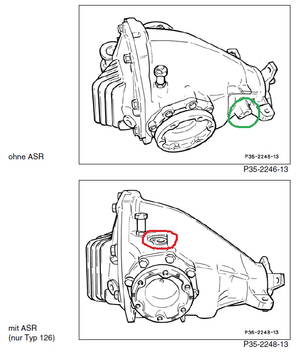

Hallo Rudi,
der obere (neben dem Entlüfterventil) ist für ASR, der seitliche für "nur" ABS.
