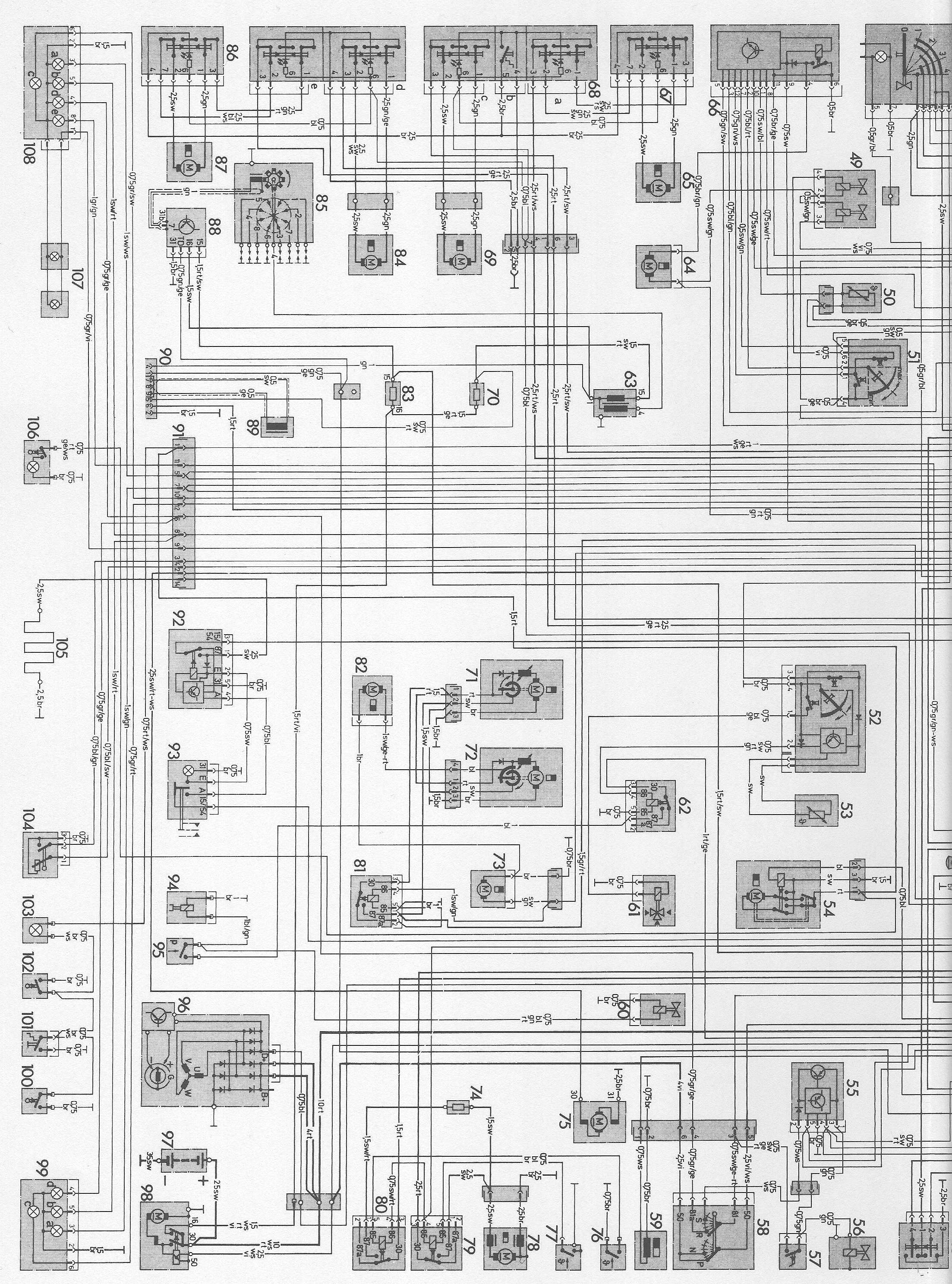

Jupp, da hab ich eine Leitung übersehen
Moin Zusammen,
Plus kommt von Klemme/Sicherung 7 (16A), also ungefiltert. (ich hab den unteren Anschluß übersehen)
Bei der Masse sieht es aus, wie in dem ↓ Schlatplan (64 Zusatzpumpe, 66 Heizungssteuergerät, 49 Ventile)

Nun ja, wenn es über 30 Schaltpläne gibt
schwierig würde ich sagen.
