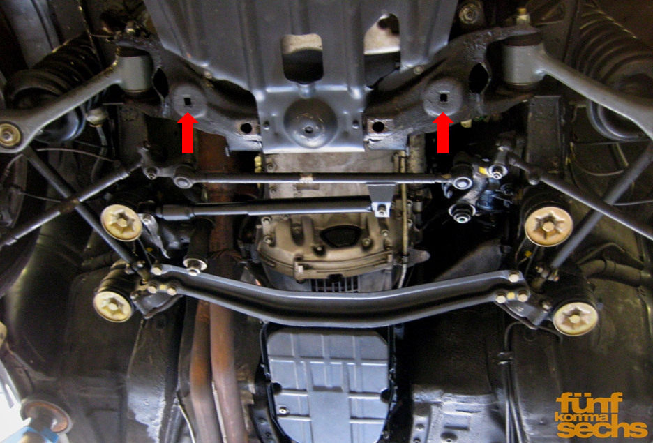

Hallo Winni,
die Kunststoff-Geräuschkapsel A126 524 07 25 passt auch beim V8, zumindest bei der zweiten Serie. Habe ich selbst ausprobiert. Du benötigst lediglich die vier Metallklipse (A001 994 98 45) sowie die Schrauben (A201 990 05 36). Warum das Teil im EPC nur für die Sechszylinder geführt ist, weiß ich auch nicht.
Ich würde einfach an Deinem Erstserien-Fahrzeug nachschauen, ob die vier vorhandenen Vierkantlöcher da sind - zwei am Vorderachsträger und zwei weiter vorne (Kühlertraverse? - bin mir da nicht mehr hundertprozentig sicher). Im unteren Bild sind die zwei am Vorderachträger zu sehen.
Quelle: http://5komma6.mercedes-benz-passion.com/ortstermin-wir-wurden-herren-der-lage/
Wenn diese Vierkantlöcher da sind, um die Metallklipse A001 994 98 45 hineinzustecken, dann passt auch die Geräuschkapsel A126 524 07 25.
Gruß, Markus
